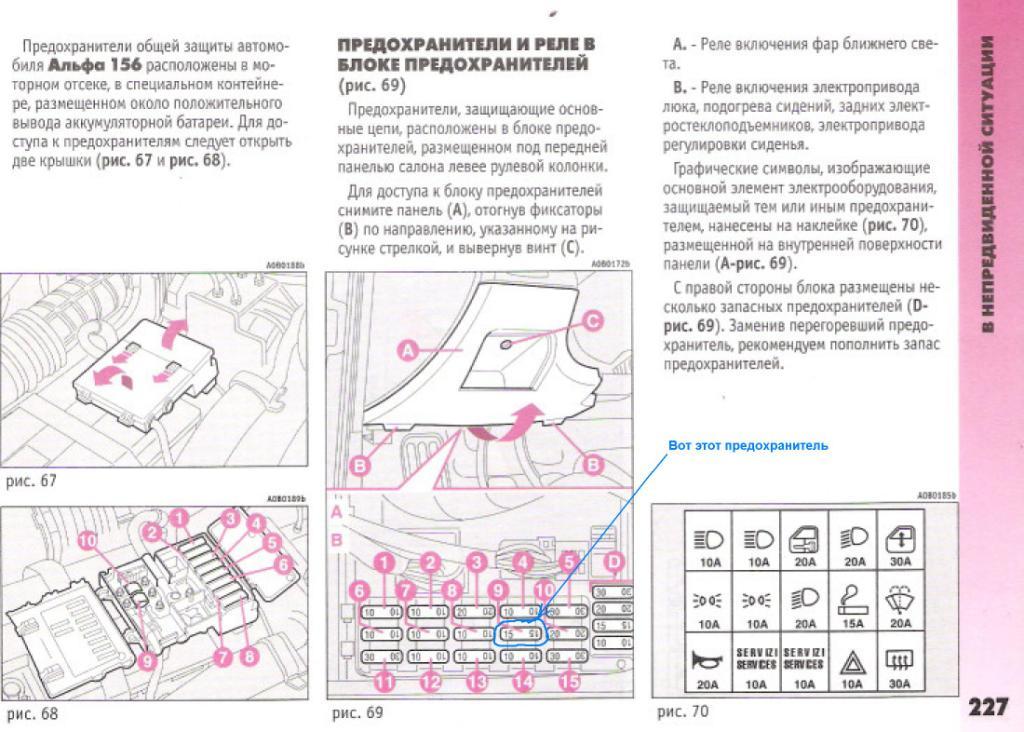

Нужный блок предохранителей слева от руля - Смотри фотку...
Предохранитель.jpg [ 121.04 КБ | Просмотров: 17699 ]

Спасибо за схему, кстати что за мануал, где взять?
По виду пиктограммы никогда бы не догадался, что это именно обдув...
Кстати, замена не помогла. Да и на вид предохранитель вполне нормальный.
