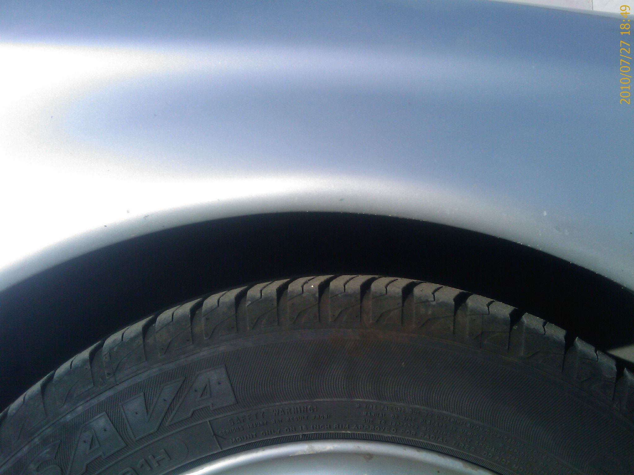

Вот фотки, у меня стоят ещё заводские пружины, резина 225/45/17.

мдамс... у меня реально ниже, кстати диски мне твои нравяться) у меня не такие к сожалению(((

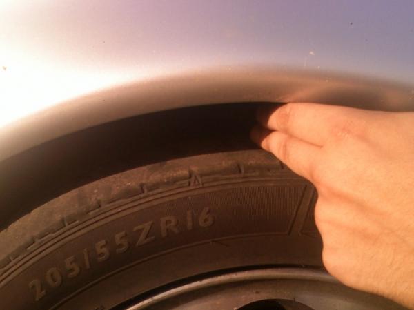

Вот и я сделал фото.
Вертикально пролазит два пальца, что примерно один дюйм. :roll:
Но надо отметить, что рисунка протектора как бы уже и нет, так что делаетй скидку -1 см :lol:
Хотел ещё фотку сделать как алюминевая банка 0.33 не пролазит под мой порог, но не нашел банку :lol:

не понял что знанчит алюминивая банка 0.33?? не пролазит под порог)))
короче смотрю что тут либо у всех пружины подпросевшие)) вообще я себе заказал уже новые, постараюсь поменять на этих выходных, тогдв увижу разницу, или нет:)
кстати v3dmax, меняй резину) она же лысая в ноль))

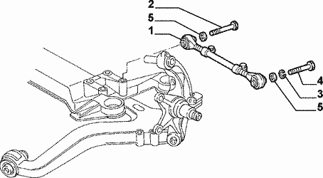

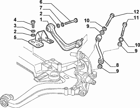

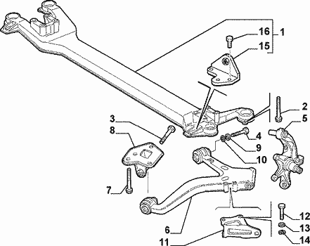

Вообщем с задней подвеской, я не знаю точно и все что будет дальше утверждаться, это сугубо личное мнение, так что учитывайте и литиратуру по ремонту почитывайте, так как я ее не смотрел ещё :oops: :
Влиять на развал (состояние домиком) могут два рычага:
большой нижний качающийся рычаг... рисунк 5 деталь 6
и
гнутый рычажок (стержень) рисунок 3 деталь 1
В большом рычаге используются не просто сайленты, а с шариком внутри ...
так как она там очень хитро играет ... и этот шарик себе протирает место и получается там небольшой люфт.
(как вариант, ось шарика можно повернуть на 90градусов, станет лучше так как менее протертые части задействуюится)
В гнутом рычаге (стержне) часть с шаровой можно продиагностировать...
обезвесить колесо, палец кладем на пыльник этого рычага и кто то дергает колесо в разных направлениях ...
Схождение регулирутеся с помощью стержня рисунок 4 деталь 1, который в принципе не может влиять на развал, так как уж хлипковать он для таких нагрузок...
А теперь самое страшное, собственно почему у меня до сих пор колеса домиком (мне это кстати нравится, но чутка надо поуменьшить)
изначально я посмотрел и обраужил, что у тяги (рисунок 3 деталь 8) все сайленты повыскакивали...
купил новые 1500 р кажется за штуку...
верхний болт откручивается хорошо, а вот нижний (рисунок 3 деталь 11) не открутился...
и там кстати говоря надо крутить не за гайку, которая приварена, а именно за болт...
В общем не получилось, а свернуть ему голову как то не хотелось, так как купить рычаг и этот болт тогда была проблема...
Что касается верхнего гнутого рычага, то там я не знаю как подлезть что бы его открутить, кроме того, закралась мысль,
что сверху крепление (рисунок 3 деталь 5) может регулировать развал... но ее там не особо видно...
в будущем ещё посмотрю попробую подлезть, но к этому надо будет более основательно подготовится.
Чуть не забыл, можно сказать самое главное...
У меня колеса домиком, и угол на каждом -5 градусов, при этом никакого гула нет не при 50, не при 100 или 150...
