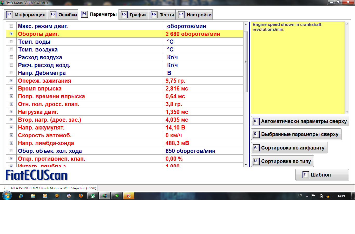

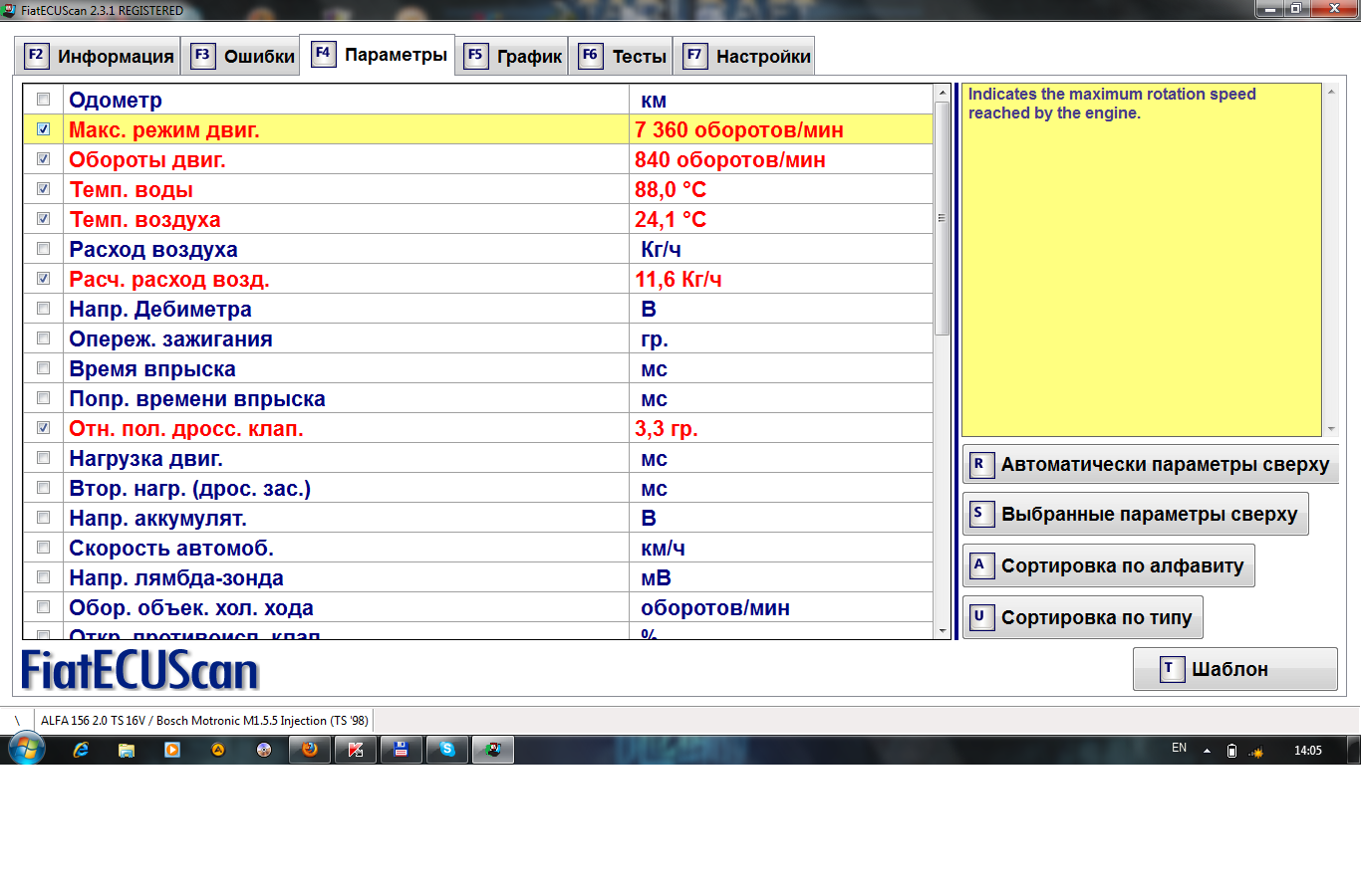

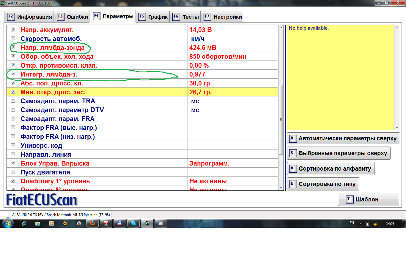

Помогите советом, куда лезть? Заметил ошибку лямбды при скане Fiatecuscan-ом, сбросил, через неделю опять ошибка лямбды. Лямбду менял полгода назад, таже ошибка выбивалась, да и тестером проверял, зонд не подавал признаков жизни. Сейчас он подаёт признаки жизни когда выставляю галочку в Fiatecuscan-е интегр. лямдозонда он начинает работать, а пока галочку не ставлю так и висит напряжение 468мв хоть загазуйся((( ниже привожу скрины диагностики. Причем зонд купил с родной фишкой Bosсh. Подскажите куда лезть.... ведь работает, а через неделю опять висит.....
Комментарий к файлу: Вот когда ставлю галочку тогда напряжение на лямбду начинает меняться при прогазовке, иначе висит 468мв.

Лямбда ожил после того когда я его отключил, завел машину, погазовал, заглушился, подключил лямбду назад.................................и о чудо, он заработал, теперь всё в норме... танцы с бубном работают)))
