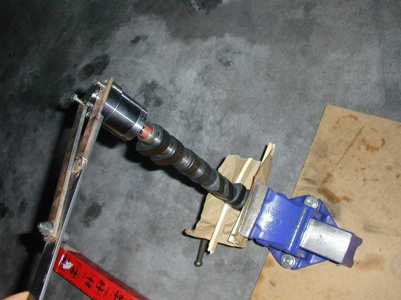

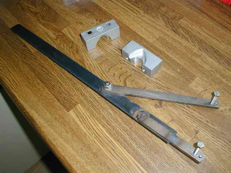

Аntonio вот именно такой у меня и лежит! Только голова на 32 и 3 штыря! Вполне достаточно!))) Есть ещё одна вариация съёмника, но он громоздкий! Вот что получается:
FitVariator2.jpg [ 43.52 КБ | Просмотров: 16258 ]
Tools.jpg [ 46.47 КБ | Просмотров: 16258 ]
хорошая железочка, ею можно и шкивы поворачивать, надо такую сварганить.

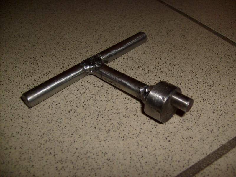

Вот ещё одно чудо техники избавляющее альфистов от мук натяжки ГРМ!))) Вот только с размерами надо решить... И можно приступать к массовому производству!
Antonio спасибо за информацию, всё примем к сведению!!!
Такой вариант идеален, практически оригинал.
Видимо, если исходить из предыдущей самоделки, диаметр самого эксцентрика где-то 2см, ось 8мм и смещена от центра на 5мм.
Надо попить с токарем пивка :)
