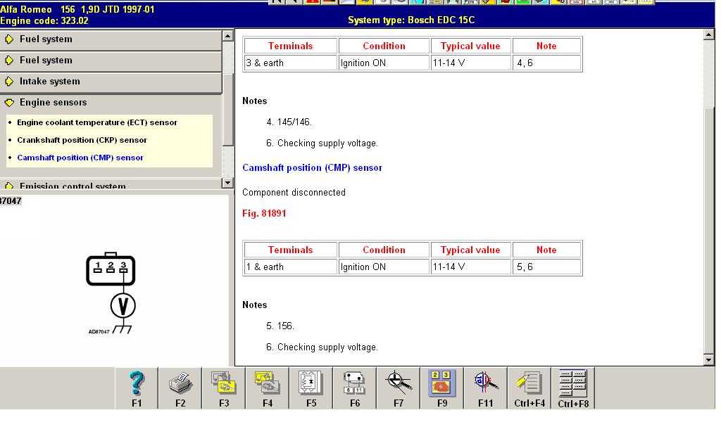

а попробуй пускач подкинь и стартуй. и датчик коленвала до конца вставил???? тут пока комп оборотов не увидет-ничего не заведешь.
проверь датчик распредвала http://www.pictureshack.ru/images/14190_19.JPG

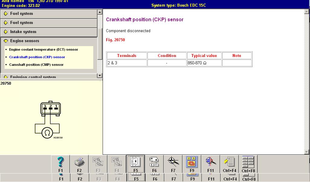

и датчик коленвала провода прозвони силовой контролькой от блока до разъема 1-26D 2-37D 3-17D
ремонт электрики авто, чип-тюнинг, егр-off, dpf-off 80336356848

а вот про датчик калена http://www.pictureshack.ru/images/50787_12.JPG

То есть, при попытках завести, в FEC-е должны подниматься обороты? В смысле, я думал, что FEC покажет обороты при уже заведенном двигателе, а во время заводки не показывает.
Датчик распредвала проверял, напряжение приходит (около 12 вольт)
Прозванивал тестером. Все звонятся.
А вот по распредвалу, d2 и d3 звонятся, а d12 приходит почему-то в разъем A (не помню какой точно пин), однако звонится тоже
 Заголовок сообщения: Re: Alfa romeo 156 1,9 jtd - не заводится
По датчику коленвала: новый 863 Ом, старый 920 Ом

по распредвалу-d2 -d3- d12 3-2-1 пины на разъеме датчика распредвала. и не на какой то пин разъема а не должен подходить. мот вот в нем и косяк. а при прокрутке стартером комп должен показывать обороты. и попробуй силовой контролькой либо лампочкой габарита к примеру прозвонить.

еще раз обращаю внимание что все провода должны подходить не куда либо а именно на те пины разъема которые указаны!!!!!если что то приходит не на тот пин или разъем---просто прокинуть новый провод исключив при этом старый!!!!
Провода тестером прозваниваются все. Проверю, на всякий случай, контролькой. А то, что один провод приходит в разъем А, колхоза вроде не видно, и оборваных проводов нет. И до этого все работало. За 4 года я первый раз полез в ECU. Попробую подкинуть на d12.
