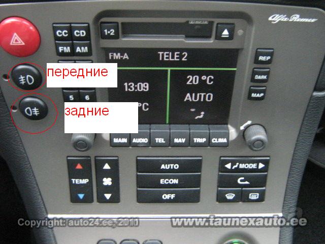

это только у тебя такой глюк :mrgreen: . у меня включаются отдельно и выключаются отдельно. естественно включаются только при включенных габаритах, как минимум.
alfa.jpg [ 49.35 КБ | Просмотров: 6754 ]

Всем,здрасте, ребят. Чтобы не создавать новую тему, решил задать вопрос здесь: кто-нибудь чинил кнопки противотуманок на панели в Альфа Ромео 166. Если да, то поделитесь инфой, досталось от предыдущего хозяина не работающая кнопка, жмешь на нее, а она будто бы заглушена чтоль, т.к. не отщелкивает ни черта.

так она и неотщелкивается она просто нажимается , проверяй проводку , 95 % даю что зеленая коробочка под рулём ( блок управления светом )

Получается,если накрылся блок управления светом, то и подсветка возле кнопок также не будет работать?

так то насколько я понимаю всё освещение запитано через зеленую коробочку.
Не понимаю о каких кнопках идёт речь, когда взял свою ласточку передние противотуманки не включались , а задняя правая горела постоянно (лампочка была вынута ),
поменял заветную коробочку все заработало

Речь идет о тех кнопках которые помечены на рисунке чуть выше)И там чуть левее каждой из них есть небольшая подвестка, говорящая о том, что включены они или нет. Ладно, пока спасибо за инфу. Буду пробовать...
