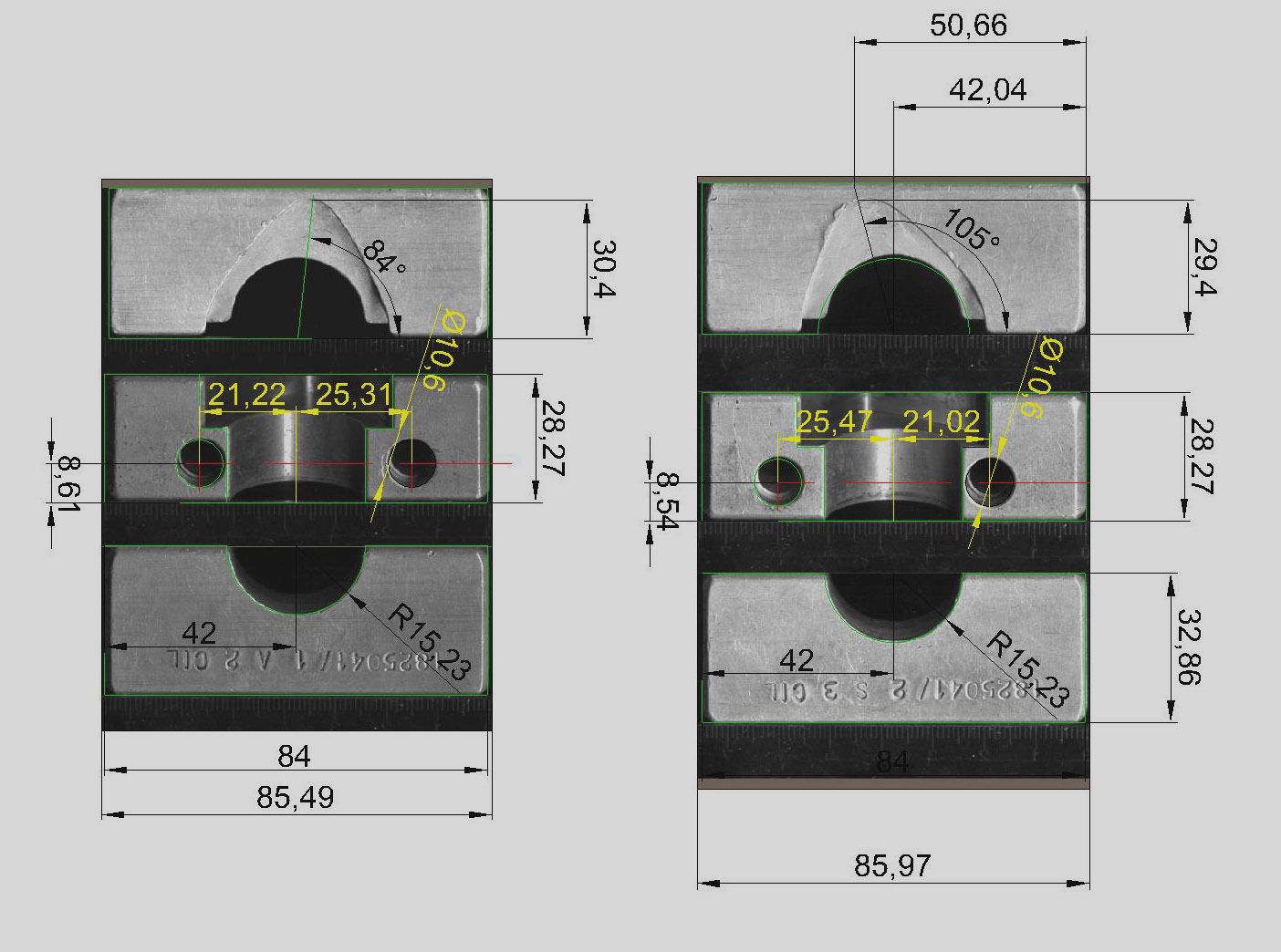

это я прочитал вроде как) я только до конца не разобрался на свой двигатель какие надо?
если не сложно может кто подскажет и даст чертежи или фотки?
 Заголовок сообщения: Re: Кондукторы?
 Сообщение Добавлено: 20 июн 2011, 11:58
Кондуктора одинаковые на 1.8 и 2.0 а вот с фотками и чертежами это вопрос интересный у меня гдето была фотка оринальных с проставленными размерами но размеры не идут а если распечатать то вроде близко вот пробуйте но насчёт размера я предупреждал

как понять размеры не идут? если распечатать в масштабе то можно изготавливать? ты делал по этим фоткам? подошли?
 Сообщение Добавлено: 21 июн 2011, 07:08
Ну как тебе сказать если масштабировать под проставленные размеры получатся на 4 - 5 мм больше пробовал просто распечатать вроде пошли с небольшими доработками и ньюансами но зачем тогда размеры вот вопрос

а если не смотреть на размеры, а сделать в масштабе по линейке?
 Сообщение Добавлено: 21 июн 2011, 10:32
Из опыта лучше снять шляпу распредвалов измерить растояние по осям болтов крепления шеек распредвалов и от этого растояния масштабировать картинку хотя главное в этом деле это углы установки
 Сообщение Добавлено: 21 июн 2011, 18:40
а на картинке линейка за чем? если распечатать один к одному, то не получится правильно?
 Сообщение Добавлено: 22 июн 2011, 07:04
Я поэтому и сразу предупреждаю о размерах и фотка как есть поэтому дерзай и эксперементируй что у меня получалось я написал

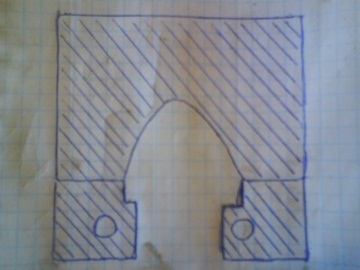

1.берем кондуктор и ложим на бумагу в клеточку
2.обводим карандашиком,либо ручкой по линиям.Но есть один нюанс: его нужно положить-объвести,затем, поставить-опять обвести.
3.Нарисовать линию излома и заштриховать.
4.закидываем на форум.
5.Затем,кому надо: сохраняет картинку,открывает ее,прилаживает свой листик в такуюже клетку к монитору(картинке),маштабирует 1:1 и обводит.
6.Вырезаем по линии.
7.Заштрихованные части складываем по линии излома друг-другу,под 90 гр.(получится уголок).
8.ВСЕ!Готово. :D
Это будет проще,чем по размерам.
Ну, а там уже, берем уголок(алюминий,дюраль),прилаживаем, обрисовываем, обрабатываем, и меняем грм.
Я делал по размерам как на 1-ой странице,но думаю просче будет как-то так. ;) Только нужен образец на форум :?:

Как-то не аккуратно, но.. :mrgreen:
DSC00343.JPG [ 42.2 КБ | Просмотров: 16820 ]
DSC00342.JPG [ 35.05 КБ | Просмотров: 16820 ]

Здесь всё подробно расписано: http://www.alfisti.ru/phpBB3/viewtopic.php?f=20&t=14704
Мне давали на попользоваться сделанные по этому чертежу
хорошо ли плохо ли не знаю, работает.
