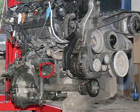

abcdef.86 писал(а):
его надо менять или может старый чистится как то?
не подскажешь, где он расположен? можно ли самому заменить? и если есть инфа как менять то плиз выложи. буду очень благодарен.
Датчик на фото видно, по симптомам похоже на него.
84255017.jpg [ 67.56 КБ | Просмотров: 12087 ]
